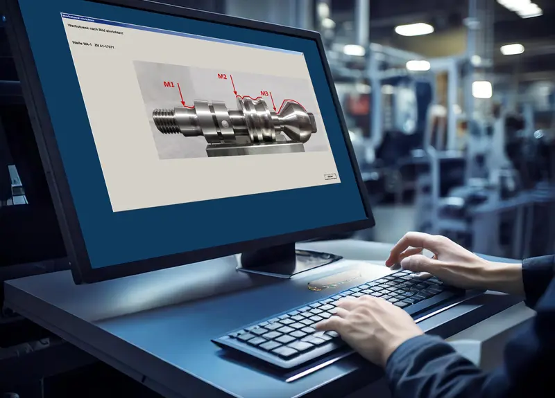

Sehr einfach gelingt dies mit der Bedienerführung MarSurf QE von Mahr, mit der sich verschiedene Messprogramme zu einem Prüfplan kombinieren lassen. Dieser übernimmt dann die Aufgabe eines „Job-Managements“ für wiederkehrende Messaufgaben. Das Programm "BedienerführungMarSurf QE" unterstützt sowohl die Dateneingabe als auch die Führung und Anleitung zu den einzelnen Schritten des gesamten Prüfablaufs. „Die Bedienerführung lässt sich universell gestalten, sodass innerhalb eines Prüfplans sowohl Rauheitsmessungen als auch Konturmessungen mit unterschiedlichen Vorschubgeräten möglich sind“, erklärt Jakob Schlie, Application Engineer bei Mahr. „Sämtliche Protokolldaten können einfach über „Pull-Down“-Menüs oder – noch komfortabler – über einen DMC-Codeleser ausgewählt werden. Fehleingaben sind damit ausgeschlossen.“

Die Erstellung eines Prüfplans ist denkbar einfach: Anwender legen in der Maske „Prüfplanverwaltung“ einen neuen Plan an und wählen dann die zuvor erstellten Quick & Easy-Messprogramme aus, die den Programmablauf definieren. Der neue Prüfplan wird im Menü „Prüfpläne“ angezeigt.
Ein Prüfplan kann ein einzelnes, mehrere oder ein Dutzend Quick & Easy-Messprogramme enthalten, sodass auch sehr umfangreiche Programmabläufe möglich sind. Die einzelnen Programme werden übersichtlich in einer Tabelle dargestellt und können jederzeit in ihrer Reihenfolge geändert werden.

Nutzer starten das Programm „Bedienerführung MarSurf QE“ entweder aus der Konturansicht (MarWin EasyContour) oder aus der Rauheitsansicht (MarWin EasyRoughness) über eine Funktionstaste. Alle Einträge und werkstückspezifischen Daten der Eingabemaske werden gespeichert, um sie nach den Messungen in die Messprotokolle einzufügen und für den Datenexport zu verwenden. „Aus diesen Informationen können Anwender dann Dateipfade und Dateinamen erstellen, um die Messergebnisse und -protokolle geordnet abzulegen“, so der Anwendungsingenieur.
