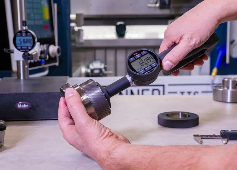

                                        Digitales 3-Punkt-Innenmessgerät mit praktischer Ausstattung
					Das Micromar 844 EWR(i) Innenmessgerät besticht durch seinen ergonomischen Griff mit Rückzughebel für schnelle, selbstzentrierende Messungen über den gesamten Messbereich sowie das drehbare Display mit Touch-Bedienung. So messen Sie schnell unterschiedlich große Durchmesser mit einem Handgriff – Rechts- und Linkshänder gleichermaßen. Dabei umfasst der Hubweg den kompletten Anwendungsbereich des jeweiligen Messkopfes.
Hohe Reproduzierbarkeit der Messergebnisse
Mit den roten Bedientasten im Hebel können Sie wahlweise einen Databefehl auslösen oder die Hold-Funktion aktivieren – ideal für Situationen, in denen Sie keinen direkten Blick auf das Gerätedisplay haben (z. B. in der Maschine). Die gefederte Messkraft garantiert eine hohe Reproduzierbarkeit der Messergebnisse bei Messungen wie Durchgangs- oder Sacklochbohrungen. Aber nicht nur der Hebelrückzug ist neu: So überzeugt das integrierte drehbare Anzeigemodul auch durch Features wie die Touch-Bedientasten mit praxisgerechten Direkt-Funktionen, einer extra gehärteten Glasfront und farbigen LEDs zur Messwertklassierung.
In vielen Größen erhältlich
Passend für Ihren individuellen Bedarf gibt es das Micromar 844 EWR(i) in vielen Größen für Messbereiche von sechs bis 100 mm. Als Maßvoreinstellung sind drei Preset- und Toleranzwerte möglich. Je nach Wunsch können Sie zwischen verschiedenen Konnektivitäten wählen: dem Modell 44 EWR mit bidirektionalem Datenausgang (Kabel) oder dem Modell 44 EWRi mit Integrated Wireless (Funkübertragung). Die Fernbedienbarkeit ist über die kostenlos downloadbare Software MarCom Professional sichergestellt. Ebenfalls ganz nach Wunsch und Bedarf erhalten Sie das Micromar 844 EWR(i) als Einzelgerät oder Satz.
