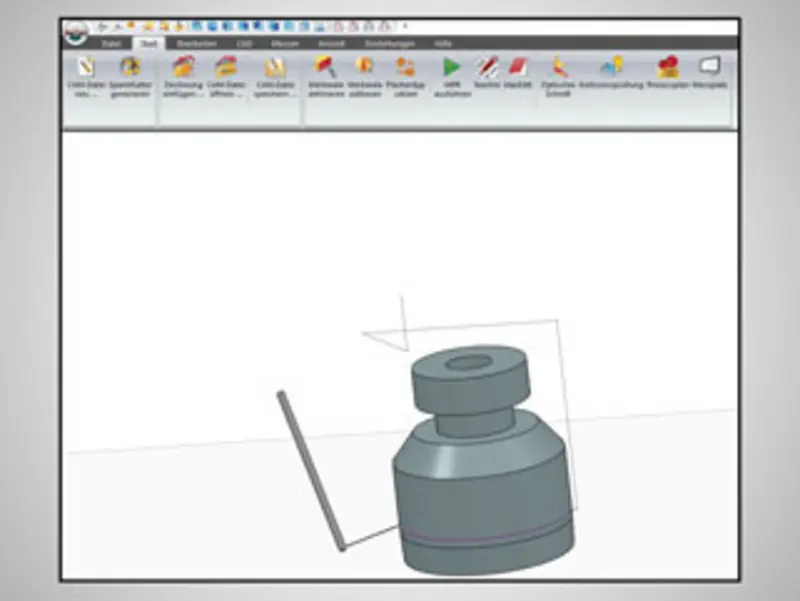

Détermination automatique de la stratégie de mesure la plus efficace
Le logiciel MarCAD détermine automatiquement la stratégie de mesure la plus efficace. Il définit les positions et les cycles de mesure de façon à ce que les positionnements intermédiaires et le pivotement du bras de palpage soient réduits au minimum. Le programme détecte hors ligne
- la position de serrage optimale
- l’accessibilité aux points de mesure
- la sécurité du positionnement

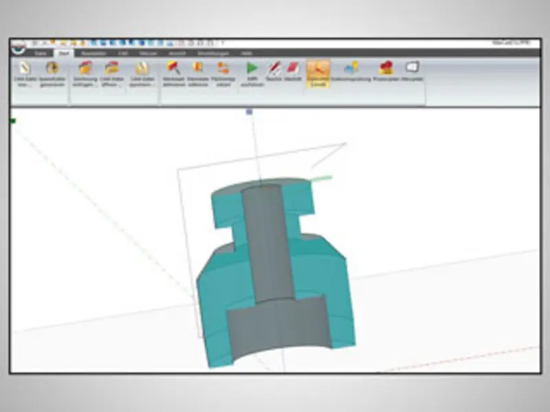

sur les points de mesure complexe. L'outil « Coupe optique » permet même, sur le modèle de CAO, d'observer à l’intérieur de la pièce et de définir la position de calcul correcte dans les alésages.

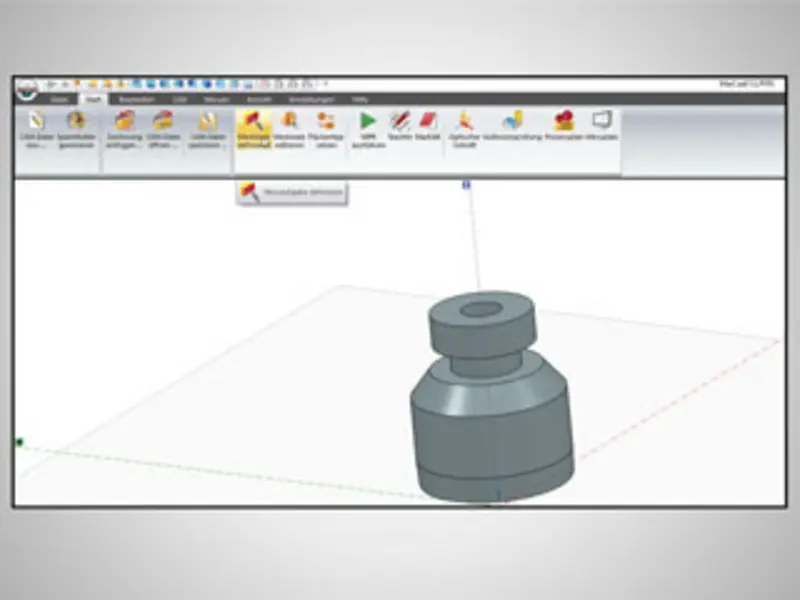

Programmation hors ligne en quelques clics
La programmation hors ligne avec MarCAD s’effectue en quelques clics.
L'utilisateur
- insère le modèle 3D au format STEP

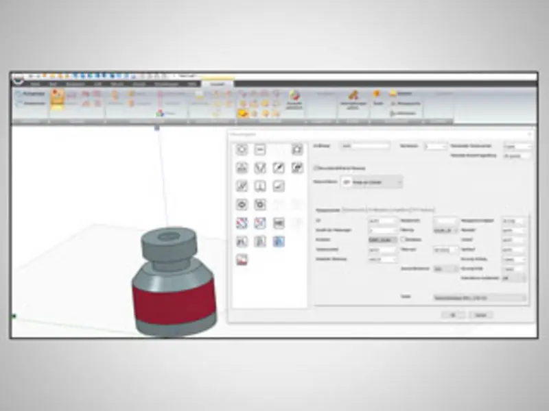

- sélectionne les surfaces tolérées sur le modèle
- définit les caractéristiques souhaitées
- simule et vérifie sur le PC le cycle de programme créé
- génère le programme MarWin sur l’ordinateur
- installe le programme sur la machine de mesure
Des assistants performants aident l’utilisateur à définir ses tâches de mesure. De nombreux paramètres proposent des valeurs prédéfinies adaptées.
