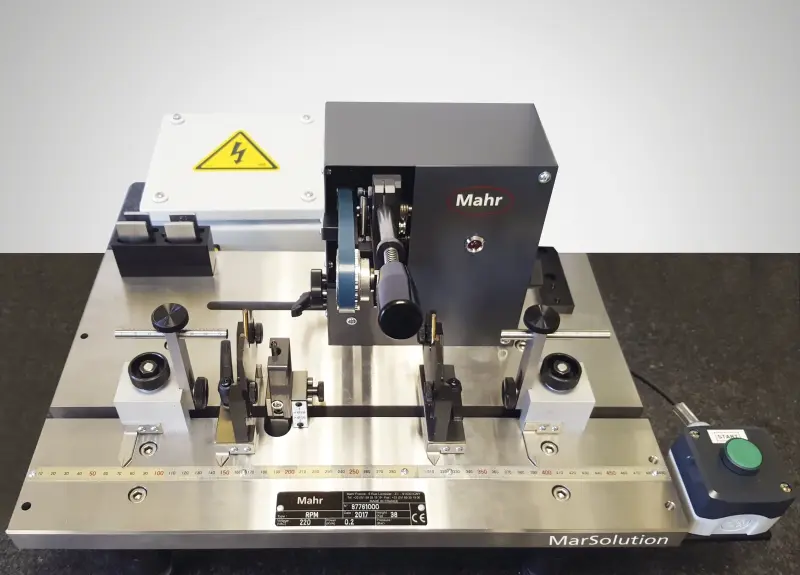

For the rapid and precise measurement of the commutator shaft directly in production, Mahr offers the tried and tested measuring station MarSolution RPM. A new version now enables even more flexible measurement – ideal for companies producing different types of commutators.
Wer die Fertigungsqualität von Kommutatorwellen sichern und steigern möchte, muss ständig die Längen- und Formparameter überprüfen. Mit dem neuen Messplatz MarSolution RPM können jetzt die entscheidenden Kennwerte direkt in der rauen Fertigungsumgebung ermittelt werden – mit bester Genauigkeit und hoher Wiederholbarkeit.
Neu: jetzt noch mehr Flexibilität
Die neue Version des Messplatzes MarSolution RPM bietet insbesondere Fertigungsbetrieben, die verschiedene Kommutatoren prüfen, noch mehr Flexibilität:
  • Stufenlose bzw. universelle Einstellungen der Prismen – statt bisherigen festen Positionen nach Kundenwunsch
  • Verschiedene Maßstäbe als Hilfe zur genauen Positionierung der Prismen
Dank der verschiedenen Maßstäbe am Messplatz können Fertigungsbetriebe Arbeitsanweisungen schreiben bzw. Prozessbeschreibungen verfassen, in denen für jeden Kommutatortyp die genaue Position der Prismen definiert ist.
Zuverlässige Erfassung aller typischen Kennwerte
Produktionsbedingte geometrische Fehler bei der Kommutatorwelle können im Elektromotor ungewünschte Geräusche und Vibrationen erzeugen. Zudem beeinflussen diese Fertigungsfehler durch vorzeitige und schnellere Abnutzung die Lebenserwartung des Elektromotors deutlich. Aus diesem Grund ist es extrem wichtig, bei den einzelnen Produktionsschritten zu überprüfen, ob die engen Toleranzen in der Bearbeitungsmaschine zuverlässig eingehalten werden. Nur so kann ungewünschter Ausschuss wirkungsvoll verhindert werden!
Software MarSolution D1200X
Der neu konzipierte Messplatz MarSolution RPM misst zusammen mit der Software MarSolution D1200X mit integriertem Interface die typischen Kennwerte an sämtlichen relevanten Messorten einfach und schnell:
  • BTB: Bar To Bar
  • TIR: Total indicated run-out
  • DTB: Delta To Bar
  • DIA: Collector diameter
  • DMB: Delta Max Bar
  • DBR: Straighten-up Delta Bar
  • EFL: Local form default
  • DCL: Delta Centre of segment
  • STS: Segment To Segment (step)
Einfaches Handling für eine effiziente Messung
Der aktualisierte Messplatz arbeitet direkt in der Fertigung. Hier kann der Werker die Werkstücke sehr schnell und trotzdem absolut zuverlässig auf ihre Qualität überprüfen. Bei Werkstücken unterschiedlicher Länge bzw. Dimension wird der Messplatz mit wenigen Handgriffen angepasst. Die v-förmigen Halterung in denen die Welle liegt und der Anschlag am Ende werden einfach und doch exakt für das jeweilige Werkstück mit wenigen Handgriffen eingestellt. So können jetzt sämtliche Kommutatorwellen mit einer Länge von 130 bis 300 mm und einem Durchmesser von 4 bis 20 mm flexibel überprüft werden.
Messzeit: 3 Sekunden
Die dynamische Messung ist beispielsweise möglich, da ein Gummiband die kleine Kommutatorwelle dreht und die fixierten Inkrementaltaster so die Messorte erreichen. Das besondere Gehäuse des Elektromotors: die Oberflächenbehandlung der v-förmigen Halterungen reduziert Vibrationen und Abrieb. Dabei erlaubt der Messplatz eine Geschwindigkeit von 3 bis 20 Umdrehungen pro Minute und damit eine Messzeit von 3 Sekunden! Die Drehung ist in zwei Richtungen möglich.
Analyse der Messwerte
Die MarSolution D1200X ermöglicht eine optimale Nutzung der Messvorrichtung. Ein bedienerfreundliches Messinterface erlaubt das einfache Erstellen von Programmen und Formularen. Die Software eröffnet über ein Interface die spezifischen Funktionen für die Messung der Kommutatorwelle. Die Bediener nutzen die vordefinierten Parameter, um die gewonnenen Messwerte zu analysieren. Dank der Grafiken und Tabellen werden die Daten leicht interpretiert – und die Produktion optimiert. Die Messergebnisse können als Bargraph (Balkenanzeige), polare Darstellung, XY-Grafik, Messwerte, Mittelwerte usw. angezeigt werden. Die Messdaten können in den Formaten QDAS, ASCII und EXCEL exportiert werden.
Weitere mögliche Anwendungen: Präzisionswellen
Der Messplatz MarSolution RPM ist eine sehr einfache Lösung für die dynamische Messung von Präzisionswellen für verschiedene Anwendungen – beispielsweise die Turbinenwelle eines Turboladers. Die Parameter, die gemessen werden können, sind zum Beispiel:
  • Durchmesser
  • Rundlauf
  • Rundheit
