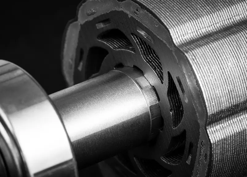

Mit positionsabhängiger Magnetfeldmessung den E-Motor optimieren
Während die Überprüfung der einzelnen Magnete bereits gängige Praxis ist, stellen Kontrollen des Systems Elektromotor als Ganzes, also im montierten Zustand, eine neue Herausforderung für Fahrzeughersteller dar. Wichtige Faktoren sind beispielsweise die Einhaltung der geometrischen Spezifikationen aller Lagerstellen und ein gleichmäßig stark ausgeprägtes dreidimensionales Magnetfeld im Raum – Voraussetzungen, die es bei dem Verbrennungsmotor bisher nicht gegeben hat.
Um diese Anforderungen zu prüfen, ist vor allem eins entscheidend: die Ausrichtung des Magnetfelds zur mechanischen Drehachse des Motors. Hierfür muss neben der Messungen des Magnetfelds auch eine Lagebestimmung der Bauteile erfolgen – nur beide Informationen zusammen führen zu einer qualifizierten Aussage.
Formmesstechnik mit Magnetfeldmessung
Um dieser neuen Herausforderung zu begegnen, haben Messtechnikspezialist Mahr und die schweizerische Senis AG eine Lösung entwickelt, welche Magnetfeldinformationen und Positionsbestimmung miteinander vereint. Dazu wurde der Formtester MarForm MMQ 200 von Mahr mit einem 3D-Hallsensor der Marke SENIS F3A-KM kombiniert.
Auf der so ausgerüsteten Messmaschine wird die Einbaulage des Rotors simuliert, wodurch eine aussagekräftige Analyse der Laufeigenschaften möglich ist. Mit der gemeinsamen Lösung von Senis und Mahr lassen sich beispielsweise die genaue Magnetpolbreite und Magnetausrichtung sowie Rundlauf oder Exzentrizität des Magnetfeldes bestimmen.
