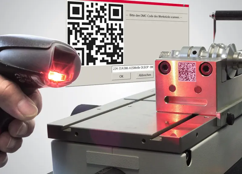

                                        코드에 의한 자동 측정 프로그램 시작
					MarWin 측정 스테이션을 사용하면 데이터 매트릭스 코드(DMC)를 읽어들여 쉽고 편리하게 측정 프로그램을 시작할 수 있습니다. 코드에 포함된 정보는 로깅 또는 데이터 내보내기에 사용할 수 있습니다. 가장 큰 장점은 로깅 및 내보내기 데이터 입력 오류가 거의 사라진다는 점입니다. 작업자는 검사할 구성 요소의 데이터만 스캔하면 되기 때문입니다.
RFID 스캐너를 사용하여 데이터를 읽을 수도 있습니다. 이 경우 RFID 스캐너는 RFID 트랜스폰더가 전송하는 신호를 수신합니다. 바코드 및 QR코드와 같은 다른 그래픽 코드 형식도 읽을 수 있습니다.
데이터 자동 판독을 통해 작업자는 더 이상 어디에 어떤 정보를 입력해야 하는지, 어떤 측정 프로그램이 부품에 적합한지, 어떤 기능을 확인해야 하는지 확인할 필요가 없으므로 안심할 수 있습니다. 이러한 질문과 결정은 운영자로부터 완전히 제거됩니다. 따라서 검사 프로세스가 더 빠르고, 더 안정적이며, 더 경제적입니다. 데이터를 읽으면 할당된 측정 프로그램이 시작됩니다. 이보다 더 간단하고 편리할 수는 없습니다! 그러나 시작하기 전에 그래픽 코드를 MarWin으로 프로그래밍해야 합니다.
