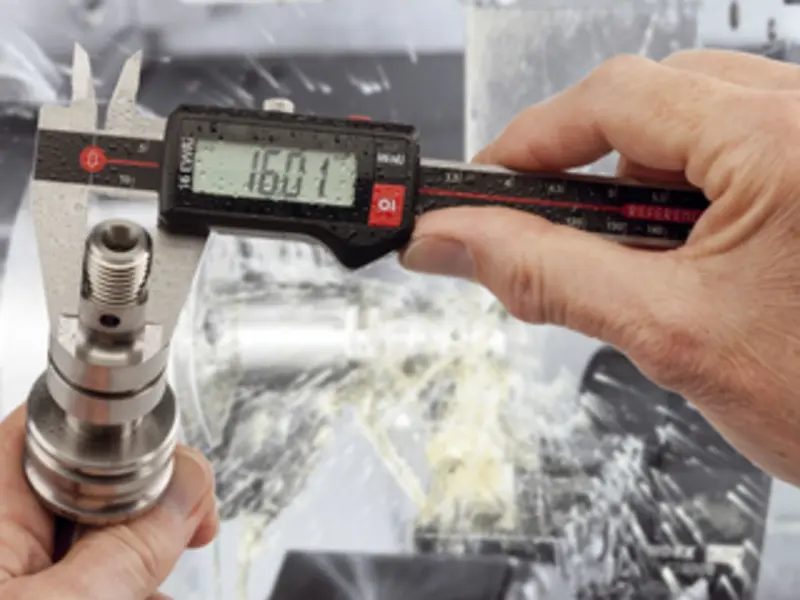

Die digitalen Bügelmessschrauben Micromar 40 EWRi, die MarCal-Messschieber und die MarCator-Messuhren von Mahr machen die tägliche Arbeit in der Qualitätssicherung, Entwicklung und Fertigung deutlich komfortabler und sicherer: Diese Messgeräte verfügen über das bedienerfreundliche Funksystem „Integrated Wireless“. Dies erhöht deutlich die Flexibilität des Anwenders in Bezug auf die Bewegungsfreiheit.
Messen an der Bearbeitungsmaschine ohne Kabel
Beim Messen an Bearbeitungsmaschinen oder an größeren Werkstücken entfällt beispielsweise das störende Arbeiten mit Datenkabeln. Mahr besitzt für den integrierten Funk das Europäische Patent. Durch dieses Patent und die dahinterstehende innovative Technologie sind die Messgeräte kompakt und verbrauchen wenig Energie.
