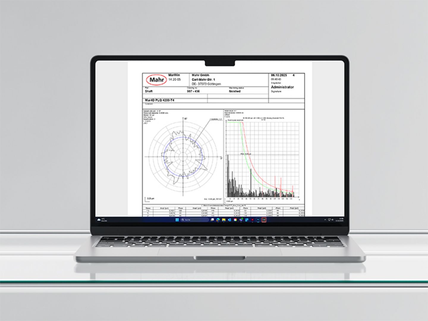

Die Fourier-Analyse ist ein mathematisches Verfahren, das ein Messprofil in seine einzelnen Schwingungsbestandteile zerlegt. Moderne Messsoftware wie auch MarWin berechnet diese Analyse mithilfe eines speziellen Algorithmus‘, der sogenannten Fast Fourier Transformation (FFT). Sie greift bei allen periodischen Profilen, also wenn der erste und der letzte Profilpunkt identisch sind. Besonders häufig wird die Fourier-Analyse bei Kreisprofilen genutzt, da man daraus sowohl auf Funktionseigenschaften des Werkstücks als auch auf Effekte der Fertigung schließen kann. Das Ergebnis der Fourier-Analyse wird typischerweise als Spektrum bezeichnet und als Balkendiagramm dargestellt. Dabei zeigt die horizontale Achse die Frequenzen (Anzahl der Wellenberge), die vertikale die Amplitude (Stärke der Schwingung). So entsteht ein klares Bild der im Signal enthaltenen Frequenzen und ihrer Ausprägung. Anwender erhalten dadurch eine objektive Entscheidungsgrundlage, um gezielt Maßnahmen einzuleiten und Prozessabweichungen effizient zu beheben.

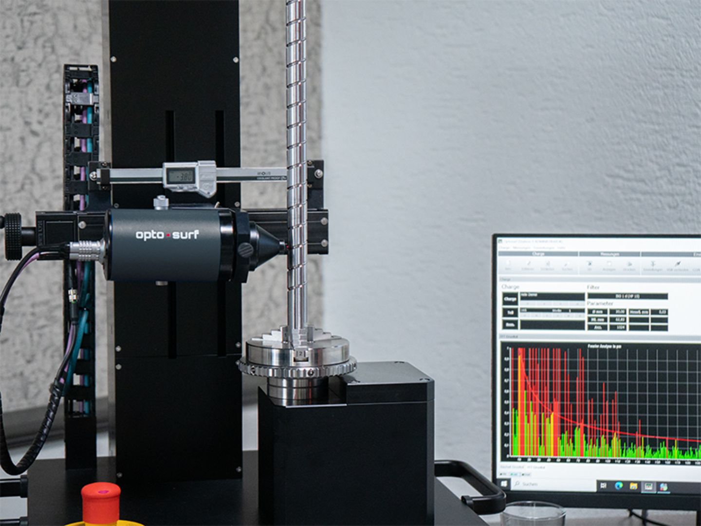

- die Formmessgeräte der MarForm-Reihe
- die MarSurf-Geräte zur taktilen Rauheits- und Konturmessung und
- die Geräte der OptoSurf-Reihe zur optischen Oberflächenanalyse.
