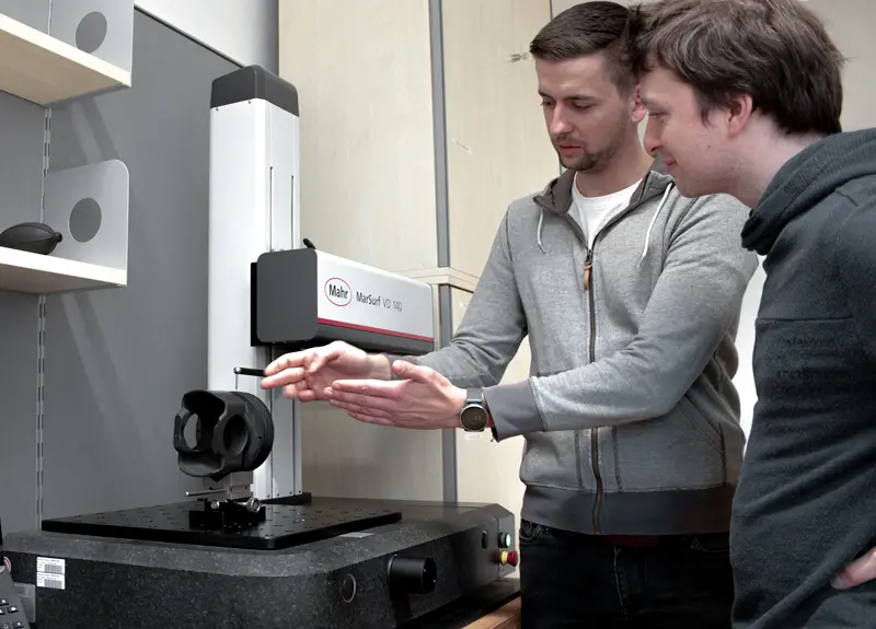

Prüfung der Proben mit dem MarSurf VD 140
Nach den Testreihen werden die Proben genauestens untersucht. Ein wichtiges Werkzeug ist das MarSurf VD 140, das seit rund einem Jahr die Arbeit im Labor unterstützt. Der Rauheits- und Konturenmessplatz mit 140 mm Taststrecke bietet eine hohe Geschwindigkeit und viel Flexibilität. Diese zeigt sich vor allem durch den großen Messbereich, einem Werkstückgewicht von max. 80 Kilo und einem sehr einfachen Spannsystem, mit dem sich Werkstücke sicher, schnell und richtig positionieren lassen. „Letzteres unterstützt auch die hohe Wiederholbarkeit und die Genauigkeit der Messungen, und mit den schnellen CNC-Achsen und der Software MarWin lässt sich der Prozess zudem automatisieren“, erklärt Michael Parzer, Field Sales Engineer bei der Mahr Austria GmbH.
Die Messungen mit dem MarSurf VD 140 übernehmen vor allem Studierende ab dem vierten Semester sowie Dissertanten, so Pusterhofer. Der Messbereich am Institut liegt bei der Kontur bei 70 Millimeter, bei der Rauheit bei rund einem halben Millimeter. Weil das Messgerät automatisierbar ist, werden in einem Gang bis zu 100 Proben durchgemessen und daraus Fragestellungen – etwa für spätere Abschlussarbeiten – entwickelt. Mit dem taktilen Allrounder von Mahr sind Mehrfachmessungen von 30 bis 40 Profilen parallel möglich, „das macht die Maschine automatisch, beispielsweise im Abstand von jeweils 0,5 Millimetern. Die Streuung mit dem Gerät ist extrem gering“, betont der Ingenieur. Eine selbst geschriebene Software erstellt aus den Messungen dann eine 3D-Oberfläche, wodurch sich die Verschleißebene erkennen lässt.
