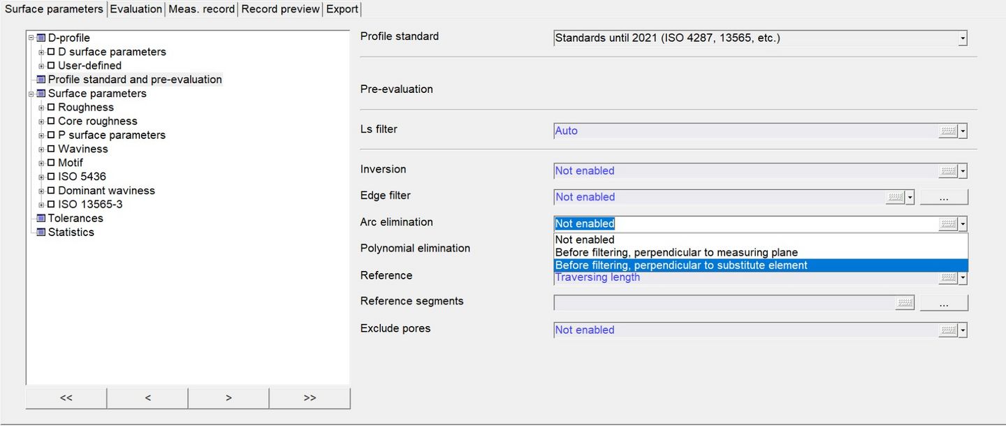

"원호" 선택 상자
소프트웨어 버전 14.50-03부터 Mahr는 이제원호 제거를 위한 더 많은 옵션을 제공합니다. "원호" 옵션을 사용하면 먼저 선택 상자에서 원호 제거를 수행할 것을 선택합니다. 다음 옵션을 사용할 수 있습니다:
- 활성화되지 않음(기본 설정) → 호 제거 안 함
- 필터링하기 전, 측정 평면에 수직으로
- 필터링 전, 교체 요소에 수직으로 아크 제거 → 필터링 전, 측정면에 수직으로 아크 제거
중요: 이 단계는 현재 표준화되어 있지 않습니다. 그러나 측정 결과를 쉽게 비교할 수 있도록 다음 두 가지 옵션을 제공합니다:
"필터링 전, 측정 평면에 수직 "을 선택합니다.
이 옵션은 프로빙 방향, 즉 측정 경로에 수직인 값을 교체 요소에 대해 다시 계산합니다. 결과적으로 보정은 Z 방향으로 이루어집니다. 이 설정은 측정이 수행되는 호의 각도 세그먼트가 너무 크지 않은 경우 가파른 경사면에서 편차가 발생할 수 있으므로 Mahr에서 권장하는 설정입니다.
"필터링 전, 대체 요소에 수직으로 " 선택
이 옵션은 대체 요소, 즉 호에 수직인 값을 다시 계산합니다. 66°를 초과하는 경사, 즉 호의 큰 각도 세그먼트에 권장됩니다.
