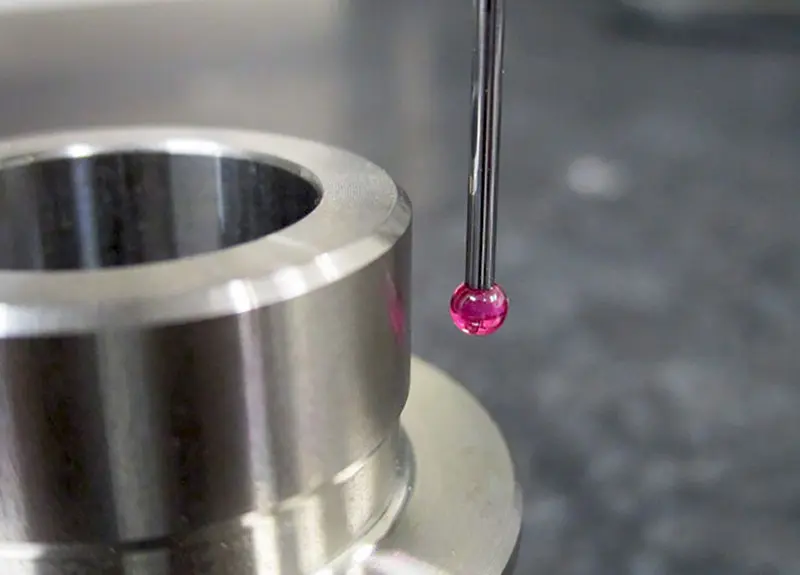

Ve společnosti Mahr se kalibrace etalonů, nastavovacích předloh a speciálních měřidel provádí dotykově na vysoce přesných souřadnicových měřicích strojích (CMM). Jako jeden z mála dodavatelů v Německu je společnost Mahr a její laboratoř v Esslingenu akreditována k provádění těchto kalibrací na úrovni DAkkS. Certifikát je dokonce mezinárodně uznáván prostřednictvím Mezinárodní spolupráce pro akreditaci laboratoří ILAC. Díky měřicímu rozsahu až 1 200 x 1 000 x 700 mm lze certifikovat i velké obrobky.

Smysluplné technické výkresy specifikují příslušné měřicí body a rozměry pro zkoušku. Kromě toho existují specifikace pro vyrovnání obrobku vzhledem k určitým prvkům a také specifikace pro parametry vyhodnocení. Kromě toho odborníci na metrologii společnosti Mahr provádějí individuální výpočet nejistoty měření pro každý stanovený rozměr. Tyto složité matematické výpočty stojí mnoho času, ale pro zákazníka jsou obzvláště cenné: poskytují mu dodatečnou jistotu pro jeho vlastní další výpočet nejistot měření.
