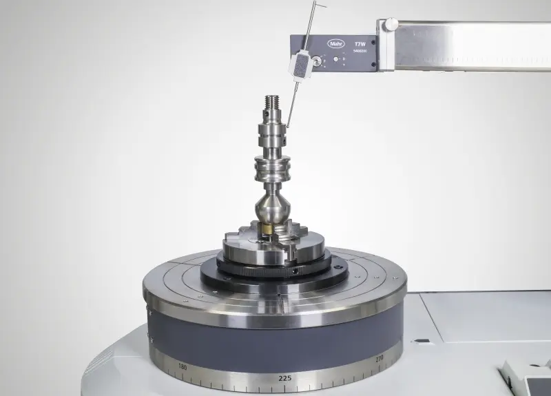

À bien des égards, la forme est une caractéristique relativement facile à déterminer : une fois la mesure effectuée, les données sont filtrées pour établir les résultats. Il s’agit d'une mesure fondamentale, essentielle pour de nombreux processus de fabrication. Cependant, certaines opérations sont souvent effectuées de manière incorrecte. Nous allons examiner dans cet article les erreurs les plus couramment commises et rappeler les fondements de la mesure de forme.
Au minimum, une mesure de forme nécessite un palpeur et un bras de palpage muni d'un élément de palpage. Celui-ci se déplace le long d'un chemin circulaire ou linéaire pour recueillir des données grâce aux mouvements du palpeur par rapport à la géométrie idéale. L’utilisateur a une bonne vue d’ensemble de l’analyse : une fois les points de données mesurés filtrés, des calculs mathématiques sont effectués pour déterminer les résultats. Bien qu’il s’agisse d'une mesure fondamentale à la base de nombreux processus de fabrication, certaines étapes sont souvent effectuées de manière incorrecte. Des erreurs apparaissent fréquemment lors du choix du filtre et de l’élément de palpage.

Une autre erreur très répandue consiste à s'appuyer sur une seule taille d'élément de palpage pour la mesure de toutes les pièces, sans tenir compte des dimensions de la pièce à contrôler. En effet, la bille de l’élément de palpage constitue elle-même un filtre mécanique, qui doit être choisi en fonction des dimensions de la pièce et du nombre maximal mesurable d’ondulations par rotation.
En prenant l’exemple d’une petite pièce de diamètre 4 mm, on peut clairement représenter le problème : si la surface est contrôlée avec un palpeur dont l'élément de palpage est trop important, celui-ci ne peut pas épouser parfaitement les creux et les bosses de la surface. Si l'on utilise des éléments de palpage qui se rapprochent du diamètre de la pièce, il sera très difficile d’effectuer une bonne analyse de la surface. Dans ce cas, l’utilisation de cet élément de palpage crée un filtrage mécanique – bien avant d'appliquer un filtrage mathématique. La directive VDI/VDE 2631, partie 3, fournit des instructions à l’utilisateur pour la sélection du bon élément de palpage à partir des réglages UPR, de la profondeur d’ondulation maximale à attendre et du diamètre de la pièce.
